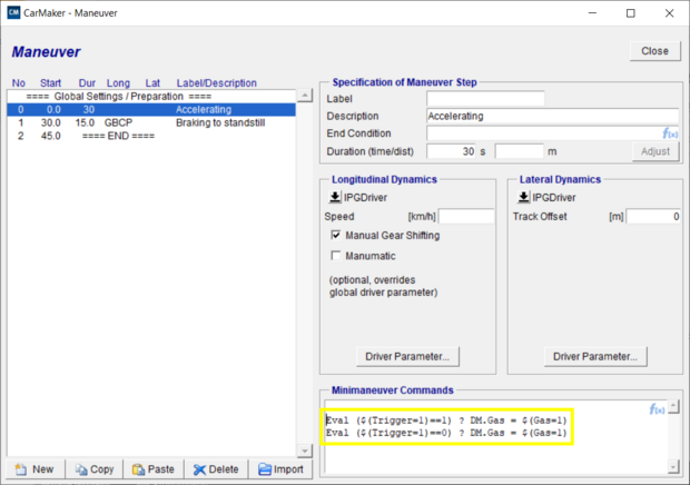

Maneuverの記述の中で以下のようにNamedValueを定義することができます。
$(NamedValue = < StartValue >)

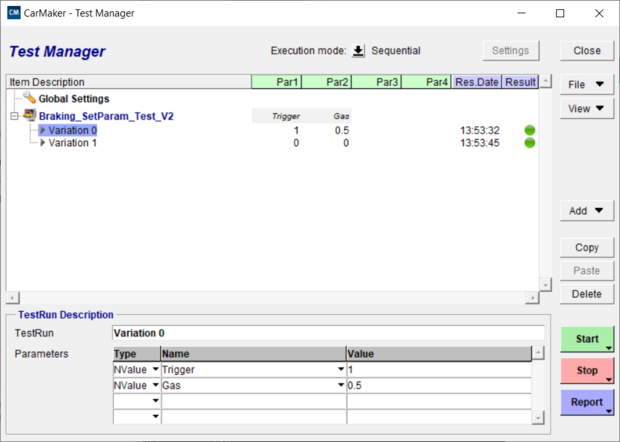

TestRunを保存した後、TestManagerでこのNValueにアクセスしVariationに応じた値を設定することができます。
上記の構文でMiniManeuver CommandsのNValueにアクセスし下図のようなトリガ条件として使用することもできます。

  1. 動的なEnd ConditionとしてNValueをManeuver上で定義し、TestManager上でそれをパラメータとしてテストを実行できます。
  2. Maneuverのトリガ条件としてNValueを使用して2秒間値を設定します。
