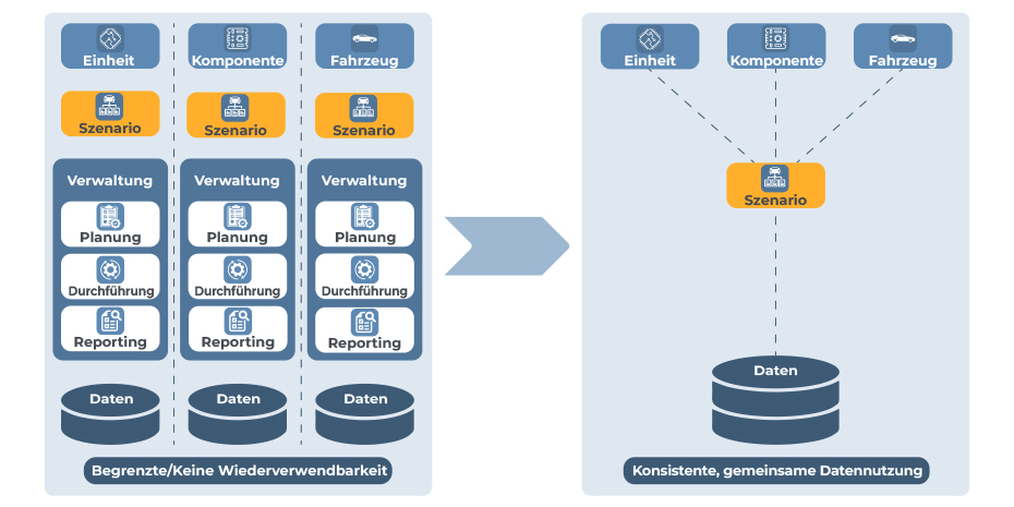

Die Notwendigkeit konsistenter Datenflüsse
Eine ausgewogene Verteilung des Testaufwands ist wichtig, muss aber auch durch konsistente Datenflüsse unterstützt werden. Moderne Entwicklungsansätze zielen aus Gründen der Skalierbarkeit und Kosteneffizienz darauf ab, so viele Testaktivitäten wie möglich zu virtualisieren. Daher werden Tests für einzelne Softwaremodule oft schon frühzeitig, aber isoliert voneinander in Simulationsumgebungen durchgeführt. Dies ermöglicht zwar eine schnelle Validierung auf der Komponentenebene, doch die Integration in das Gesamtsystem erfolgt meist erst viel später in realen Fahrzeugen oder in hardwarebasierten Umgebungen.
Diese Trennung bringt eine erhebliche Herausforderung mit sich: Der Integrationsaufwand kann deutlich steigen und kritische Fehler werden möglicherweise erst spät im Entwicklungsprozess sichtbar, und das obwohl einzelne Softwarekomponenten bereits entwickelt und isoliert erfolgreich getestet wurden. Ohne eine kontinuierliche Verknüpfung dieser Phasen verlieren frühe Testergebnisse für die Absicherung auf Systemebene einen Großteil ihres Wertes. Konsistente Datenflüsse stellen daher die zweite wesentliche Säule einer effizienten Entwicklung dar.
Potenziale in Teams und Organisationen durch Nachvollziehbarkeit erschließen
Parallel hat die zunehmende Komplexität in Simulationsumgebungen sowie in Fahrzeugarchitekturen zu einer stärkeren Spezialisierung innerhalb der Entwicklungsteams geführt. Wo früher eine einzelne Person den gesamten Simulationsprozess verantwortet hat, sind heute mehrere Expert*innen für bestimmte Bereiche zuständig. Allen Beteiligten einen geteilten und transparenten Überblick über den Entwicklungsstand zu verschaffen ist daher unerlässlich. Um dies zu erreichen, müssen Modelle, Testartefakte und relevante Daten abteilungsübergreifend und unternehmensweit einheitlich verfügbar sein.
Abbildung 1: Konsistente Datenflüsse gewährleisten Wiederverwendbarkeit, Nachvollziehbarkeit und Kontinuität
Darüber hinaus gewährleistet eine einheitliche Datengrundlage eine lückenlose Nachvollziehbarkeit während des gesamten Entwicklungsprozesses. So können Testergebnisse zuverlässig bestimmten Softwareversionen, Konfigurationen und Umgebungen zugeordnet werden. Dies ist besonders für die Fehlererkennung und -behebung zentral, da Teams auf diese Weise fehlerhafte Ergebnisse bis zu ihrem Ursprung zurückverfolgen und gezielte Korrekturmaßnahmen ergreifen können. Die Qualitätssicherung wird somit gestärkt und höchstmögliche Standards – trotz immer komplexer werdender Automobilentwicklungsprojekte – aufrechterhalten.

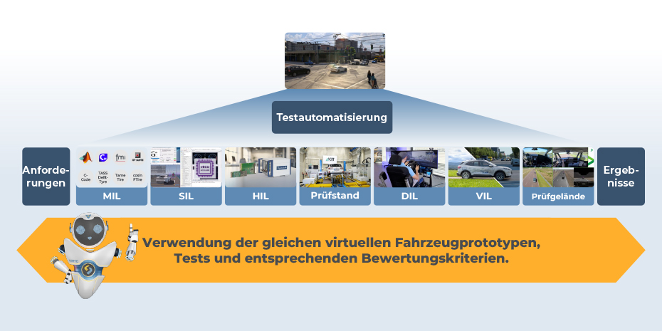

Die dritte wichtige Säule für eine effiziente Fahrzeugentwicklung ist eine Toolkette für kontinuierliches Testen. Klassischerweise sind Entwicklungsumgebungen stark fragmentiert und Bereiche wie Antriebsstrang, ADAS, Fahrdynamik und Infotainment auf separate, lieferantenspezifische Toolketten angewiesen. Inkompatible Datenformate, eingeschränkte Nachvollziehbarkeit und mangelnde Vergleichbarkeit der Ergebnisse sind hier vorprogrammiert, was letztlich die Effizienz beeinträchtigt und den Integrationsaufwand erhöht.
Heute erfordert die zunehmende Systemkomplexität einen grundlegend anderen Ansatz, bei dem Standards nicht nur Richtlinien sind, sondern zentrale Anforderungen, die Konsistenz, Interoperabilität und die Einhaltung gesetzlicher Vorschriften in allen Bereichen gewährleisten. Durchgängige Toolketten ermöglichen durch die Integration von auf definierte Branchen- und Unternehmensstandards abgestimmten Simulationsumgebungen, Testmanagement-Plattformen, Automatisierungspipelines und Datenanalysesysteme eine bereichsübergreifende Zusammenarbeit und durchgängige Absicherung. Somit werden reibungslosere Übergänge, eine stärkere Wiederverwendung von Modellen und Testfällen sowie kontinuierliche Rückkopplungsschleifen über den gesamten Lebenszyklus hinweg sichergestellt und die Absicherung zu einem vernetzten und skalierbaren Prozess.
Anstatt das Testen isoliert zu betrachten, entwickeln führende Unternehmen Prozesse, die sich sowohl horizontal über mehrere Varianten und Bedingungen hinweg als auch vertikal durch die nahtlose Verknüpfung virtueller und physischer Umgebungen in allen Entwicklungsphasen skalieren lassen. Dies wird durch wiederverwendbare Testszenarien und virtuelle Fahrzeugflotten mit nachvollziehbaren Parametern ermöglicht, die die Konsistenz über alle Varianten hinweg gewährleisten. Darüber hinaus unterstützen interoperable Modelle, die alle Systemebenen abdecken, eine nahtlose Integration während des gesamten Entwicklungsprozesses. In Kombination mit einem einheitlichen Datenmanagement gewährleistet die automatisierte Testkoordination von MIL bis VIL eine effiziente und zuverlässige plattformübergreifende Ausführung.
Abbildung 2: Durchgängige Absicherung über alle Entwicklungsstufen hinweg
